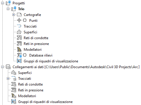

Raccolte di Prospetto per i progetti
Nella figura vengono illustrate le raccolte per un progetto Vault denominato Trio ed un progetto di collegamenti ai dati denominato Arc. Entrambi i tipi di progetto vengono creati dal modello di progetto di default. Come risultato, hanno raccolte identiche di superfici, tracciati ed altri oggetti a cui è possibile fare riferimento in più Carte.
È possibile memorizzare più progetti nella stessa cartella di lavoro. La posizione di default della cartella di lavoro per i progetti di collegamenti ai dati è C:\Utenti\Pubblica\Documenti\Autodesk\Civil 3D Projects, mentre per i progetti Vault è Documenti\Vault.
Nella raccolta Progetti è possibile visualizzare più progetti Vault. Per i progetti di collegamenti ai dati, si passa dall'uno all'altro cambiando la cartella dei collegamenti ai dati.
