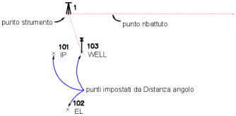

Creazione di un vertice della figura di rilievo mediante un angolo e una distanza
Creare un vertice della figura utilizzando un angolo ruotato da un precedente punto ribattuto. Per poter utilizzare questo comando è necessario che nella figura siano presenti due o più vertici.

Di seguito viene illustrato il comando Angolo distanza della figura:
Sintassi dei comandi
FIGURE ANG-DIST [angolo] [distanza]
Sinonimi del comando
FIG AD
Parametro Definizione
angolo Angolo in senso orario da ruotare dall'ultimo vertice nella figura. Immettere questo valore nelle unità angolari correnti del database rilievi, ovvero GMS, gradi, gradi decimali, radianti o millesimi di pollice.
distanza Distanza dal vertice corrente nella figura. Immettere questo valore nelle unità di distanza correnti del database rilievi.
