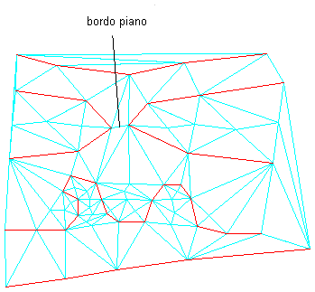

Quando ad una superficie TIN vengono aggiunte curve di livello, la superficie risultante può contenere punti piani (triangoli i cui punti provengono tutti dalla stessa curva di livello) e lati piani (lati di triangoli che uniscono punti della stessa curva di livello o di curve di livello diverse che si trovano alla stessa quota altimetrica).
Nell'illustrazione che segue viene mostrata una superficie con aree piane in cui i triangoli (in ciano) di una superficie sono stati creati da linee di curve di livello rosse. Di seguito sono indicati alcuni dei triangoli e dei lati piani:
Le aree piane indicate rappresentano le imprecisioni della superficie. Quando vengono visualizzate, le curve di livello di tale superficie potrebbero non corrispondere ai dati della curva di livello originali attorno alle aree piane. Inoltre, le curve di livello visualizzate potrebbero contenere punti con tre segmenti di che partono da esse invece dei due segmenti previsti. Utilizzare l'operazione Minimizza aree piane per individuare ed eliminare i triangoli che presentano tre punti alla stessa quota altimetrica e i lati che collegano i punti su curve di livello diverse alla stessa quota altimetrica.

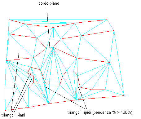

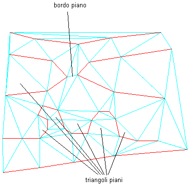

Questa opzione analizza la superficie alla ricerca di un triangolo piano che condivide un lato, non appartenente ad una curva di livello, con un triangolo non piano. Se i due triangoli formano un quadrilatero convesso, viene cambiata la direzione del lato in comune e vengono creati due triangoli non piani. Questa operazione potrebbe determinare la creazione di altri triangoli piani che condividono con triangoli non piani lati non appartenenti a curve di livello. Se possibile, la direzione di tali lati viene cambiata. Il processo prosegue fino a quando non sono più possibili cambiamenti di direzione.

Dopo aver eseguito il comando, la dimensione della superficie rimane immutata e la superficie contiene lo stesso numero di punti e triangoli.
Analogamente all'opzione precedente, questa opzione analizza la superficie alla ricerca di un triangolo piano i cui punti si trovino tutti su curve di livello e condividano un lato non appartenente a curve di livello con un elemento vicino non piano. Tuttavia, invece di cambiare la direzione del lato che la coppia di triangoli ha in comune, viene aggiunto un nuovo punto al centro di tale lato. La quota altimetrica del punto viene calcolata mediante Natural Neighbor Interpolation.
In molti casi, questo triangolo si trova sul bordo di una catena di triangoli che attraversano l'area piana. Una volta aggiunto il nuovo punto, la catena di triangoli piani viene trasformata in una poligonale e nuovi punti vengono aggiunti ai lati dei triangoli piani, fino a raggiungere la fine della catena. Le quote altimetriche dei punti aggiunti lungo la catena vengono interpolati in modo lineare tra le quote altimetriche del punto iniziale e del punto finale della catena.
Tale operazione implica la rimozione di più triangoli piani rispetto all'opzione Cambio direzione lati. I triangoli rimossi dall'opzione Cambio direzione lati, vengono rimossi anche da questa opzione. L'opzione, inoltre, crea generalmente triangoli meno inclinati. Vengono, tuttavia, aggiunti alla superficie altri punti e triangoli:
Nell'illustrazione vengono aggiunti 27 punti. La maggior parte dei triangoli piani viene eliminata, ad eccezione di alcuni triangoli posti lungo i bordi superiore e superiore sinistro.

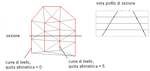

Prima di eseguire l'operazione Minimizza aree piane su una superficie, potrebbe risultare utile esaminare le aree piane in modo da controllare i risultati dell'operazione, come illustrato negli esempi che seguono.

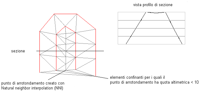

L'illustrazione riportata di seguito presenta una superficie generata per uno spigolo in cui una curva di livello aperta termina in prossimità del bordo della superficie ma non sul bordo. Le curve di livello sono state aggiunte al modello di superficie senza che fossero state specificate le opzioni Minimizza aree piane. Dalle opzioni specificate:
Se si esegue l'operazione Minimizza aree piane con l'opzione Aggiunta di punti ai bordi triangolari piani, si ottengono i risultati illustrati di seguito:
Tali risultati si ottengono in quanto l'interpolazione NNI utilizza i punti circostanti per stabilire una quota altimetrica appropriata per un nuovo punto. Tutte le quote altimetriche circostanti sono inferiori rispetto al triangolo piano. Tali quote vengono selezionate per i punti aggiunti, pertanto si determina lo sprofondamento dello spigolo.

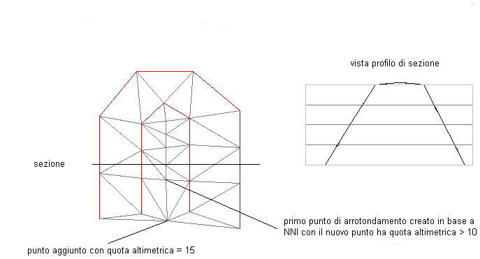

In questo esempio è possibile aggiungere accanto all'estremità aperta della curva di livello un punto di quota altimetrica, come mostrato nella seguente illustrazione. L'operazione Minimizza aree piane genera quindi una sommità.
