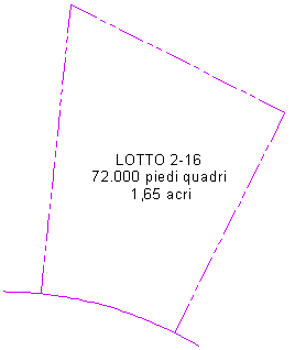

Posizione etichetta di default

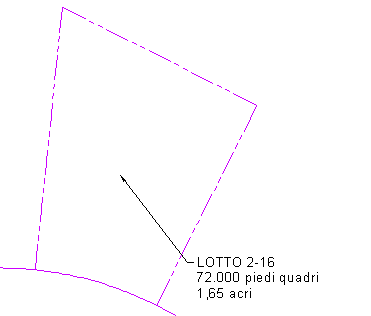

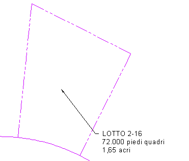

Etichetta trascinata con direttrice
Una linea direttrice resta associata al punto di inserimento originale dell'etichetta e si stira fino alla nuova posizione dell'etichetta. Una direttrice può essere tracciata con una freccia e può essere una linea retta o una curva spline.
![]() Direttrice retta |
![]() Direttrice spline |
