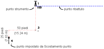

AD 3 100 30.480
PT OFFSET 4 15.240 7.620
! AZIMUTH: 101.6126 DISTANCE: 41.0350
! POINT 4 NORTH: 159.3345 EAST: 984.7600
! ELEV: <Nulla>
Il punto 4 viene posizionato ad una distanza di scostamento di 15.240 m e una distanza successiva di 7.620 m dal punto 3.
Punto creato in base ad uno scostamento
