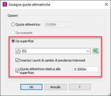

  2. Nella finestra di dialogo Crea linee caratteristiche, selezionare la casella di controllo Assegna quote altimetriche, quindi fare clic su OK.
  3. Nella finestra di dialogo Assegna quote altimetriche, selezionare l'opzione Da superficie.
    Nota: Se nella Carta non sono presenti superfici, l'opzione Da superficie non è disponibile.
  4. Selezionare una superficie dall'elenco o fare clic sull'icona della freccia per selezionarla nella Carta.
  5. Selezionare la casella di controllo Inserisci i punti di cambio di pendenza intermedi per inserire punti di cambio di pendenza intermedi laddove l'entità incrocia le linee TIN della superficie. In tali posizioni vengono creati ulteriori punti di quota altimetrica.
  6. Se si desidera che la linea caratteristica resti relativa alla superficie, selezionare la casella di controllo Quota altimetrica relativa alla superficie e immettere, facoltativamente, un valore di scostamento positivo o negativo nella casella di modifica. Per ulteriori informazioni, vedere Informazioni sulle linee caratteristiche relative.
