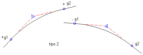

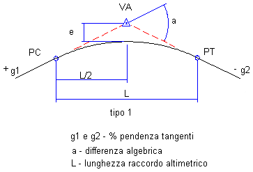

I layout profilo utilizzano due tipi di raccordi: raccordo convesso e raccordo concavo. I raccordi convessi vengono collocati sulla cima di colline o ogniqualvolta la pendenza percentuale diminuisce. Esistono tre tipi di raccordi convessi: transizione da pendenza percentuale positiva a negativa, da positiva a negativa e da negativa a negativa.

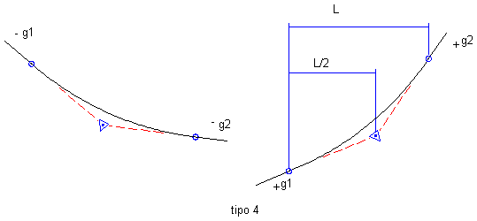

I raccordi concavi vengono collocati nelle vallate o ogniqualvolta la pendenza percentuale aumenta. Esistono tre tipi di raccordi concavi: transizione da pendenza percentuale negativa a positiva, da negativa a negativa e da positiva a positiva.
