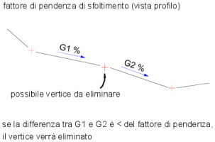

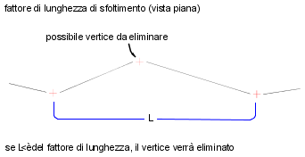

Selezionare uno o più fattori di sfoltimento da applicare. Valori più elevati consentono di rimuovere più punti. Se sono specificati più fattori, è necessario soddisfarli entrambi prima di poter selezionare il punto per lo sfoltimento.
Quando si modifica un valore, la visualizzazione nella Carta viene aggiornata con glifi rossi per mostrare i punti sfoltiti.
Specifica l'angolo di sfoltimento.
Specifica la pendenza dello sfoltimento.
Specifica la distanza di sfoltimento. Immettere il valore della distanza o fare clic su
per selezionarlo nella Carta.
Specifica la distanza 3D per lo sfoltimento. Questa impostazione consente di sfoltire i punti che sono vicini tra loro in una vista piana ma che presentano quote altimetriche leggermente diverse.
