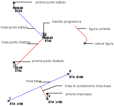

Nota: Gli elementi grafici interattivi sono temporanei.
Esempi di elementi grafici interattivi di rilievo:
