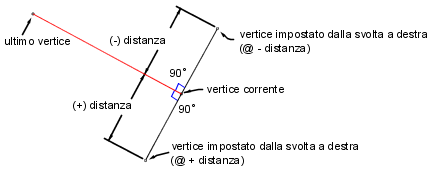

Definire le svolte a sinistra e a destra, creando lati quadrati sulla figura. Tale operazione è utile quando si disegnano impronte di edifici. Per il corretto funzionamento di questo comando è necessario che nella figura corrente siano presenti almeno due vertici.
Finestra dei comandi di rilievo. RT-TURN [distanza]

Di seguito viene illustrato il comando di svolta a destra:
RT-TURN [distanza]
Sinonimi del comando
RIGHT
RT
| Parametro | Definizione |
| distanza | Distanza dal vertice corrente al nuovo vertice. Immettere questo valore nelle unità di distanza correnti del database rilievi. |
