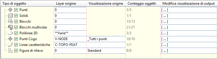

Utilizzare le opzioni nella parte inferiore della finestra di dialogo Proietta oggetti in viste sezioni multiple per selezionare i tipi di oggetti da proiettare e per specificare le opzioni per filtrare la selezione.
