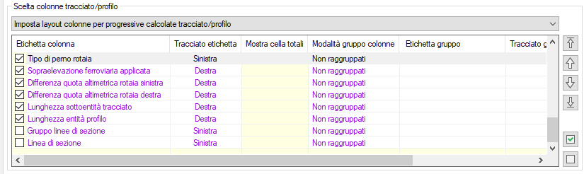

- Sono state aggiunte ulteriori proprietà dell'entità durante l'impostazione di Imposta layout colonne per progressive calcolate tracciato/profilo.
Per ulteriori informazioni, vedere Scheda Informazioni sulle opzioni layout - Tracciato.
- Sono state aggiunte nuove proprietà dell'entità dall'Editor tabellare sopraelevazione ferroviaria di Civil 3D durante l'impostazione di Imposta layout colonne per curve di sopraelevazione ferroviaria.
- Raggio curva
- Pendenza trasversale ferroviaria di equilibrio
- Velocità verticale sopraelevazione ferroviaria di equilibrio
- Pendenza difetto di sopraelevazione ferroviaria
- Velocità verticale difetto di sopraelevazione ferroviaria
- Strappo sopraelevazione ferroviaria
- Rapporto sopraelevazione ferroviaria

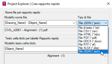

- È stata aggiunta la possibilità di supportare l'esportazione dei rapporti in un file JSON (*.json).
Per ulteriori informazioni, vedere Informazioni sulla generazione di rapporti e fogli di calcolo.

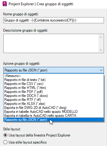

- È stata aggiunta la possibilità di avere azioni del gruppo di oggetti per attivare un rapporto su file JSON (*.json).
Per ulteriori informazioni, vedere Informazioni sull'utilizzo dei gruppi di oggetti.

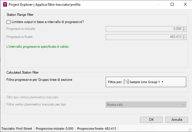

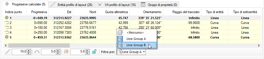

- È stata aggiunta la possibilità di filtrare e includere progressive del gruppo di linee di sezione per la visualizzazione e l'esportazione in tabelle e rapporti.
Filtro Gruppo linee di sezione
