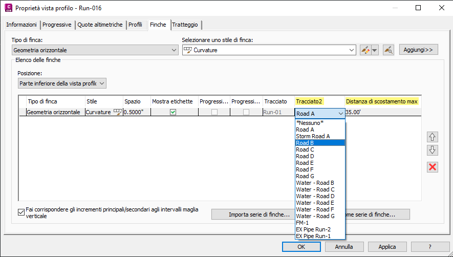

- Sono state aggiunte nuove opzioni di finca geometrica orizzontale per visualizzare ed etichettare le informazioni sul tracciato secondario.
- È stata aggiunta una proprietà Tracciato2 per visualizzare le informazioni relative ad un tracciato secondario.
Nota: È possibile selezionare Tracciato2 anche durante la creazione di nuove viste profilo.
- È stata aggiunta una proprietà Distanza di scostamento max come intervallo per limitare il tracciato secondario visualizzato nella finca.

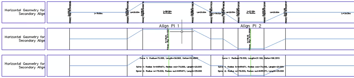

- È stata aggiunta la possibilità di etichettare le progressive proiettate del tracciato principale nella finca.
- Contenuto testo tangente, curva e transizione
- Progressiva tracciato principale mappata - Inizio
- Progressiva tracciato principale mappata - Fine
- Contenuto del testo vertice planimetrico
- Progressiva tracciato principale mappata alla progressiva estesa vertice planimetrico
- Progressiva tracciato principale mappata alla progressiva originaria estesa
Per ulteriori informazioni sulla modifica dei componenti dell’etichetta, vedere Scheda Layout (finestra di dialogo Composizione stile etichetta).
