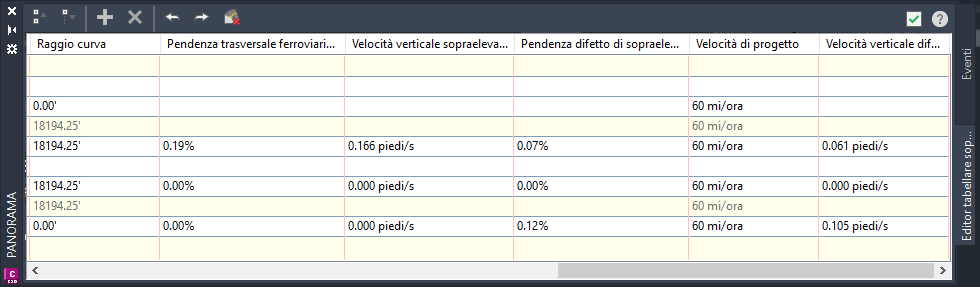

- Sono stati aggiunti nuovi parametri di sopraelevazione per il tracciato orizzontale nell'Editor tabellare sopraelevazione ferroviaria per i calcoli di sopraelevazione ferroviaria. Questo fornisce una panoramica dei parametri necessari per la progettazione ferroviaria in relazione a tali calcoli:
- Strappo sopraelevazione ferroviaria (m/s^3 o ft/s^3)
- Rapporto sopraelevazione ferroviaria
Per ulteriori informazioni, vedere la Finestra di dialogo Editor tabellare sopraelevazione ferroviaria.
