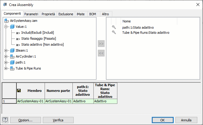

Nella barra multifunzione, fare clic su scheda Tubi e tubature
gruppo iPart/iAssembly
Crea iPart/iAssembly.

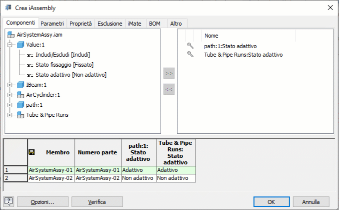

Il nome del file dell'assieme di condutture primario viene visualizzato nell'elenco degli oggetti candidati, per impostazione predefinita Condutture di Tubi e tubature. Lo stato adattivo viene selezionato automaticamente nella tabella di configurazione.
Nota: la riga di configurazione in verde indica la configurazione attiva.
- Se lo si desidera, fare clic su Nome per personalizzare il numero di parte e il nome del membro per la configurazione dell'assieme. In questo esercizio, utilizzare lo schema di assegnazione dei nomi di default.
- Nella tabella di configurazione, fare clic con il pulsante destro del mouse su un numero di riga e selezionare Inserisci riga.
Viene creata una nuova configurazione, ovvero AirSystemAssy-02. Per impostazione predefinita, l'assieme di condutture primario non è adattivo come indicato nella colonna Stato adattivo di Condutture di tubi e tubature.

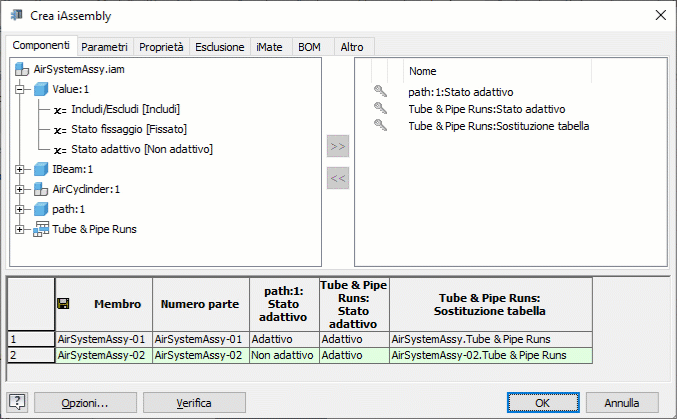

- Nel browser Modello, fare doppio clic su Tabella e verificare i seguenti elementi per l'assieme di condutture primario:
- La colonna Stato adattivo presenta il valore Adattivo nella nuova configurazione.
- Alla tabella di configurazione viene aggiunta la colonna Sostituzione tabella.
- Il set intercambiabile di tubi e tubature viene avviato con due membri dell'assieme di condutture primario in modo da poter essere scambiato per la riga di configurazione desiderata mediante l'elenco a discesa Sostituzione tabella.
- Ripetere i passaggi da 6 a 12 per aggiungere altre righe di configurazione e includere altri membri dell'assieme di condutture primario nel set intercambiabile di tubi e tubature.
- Se lo si desidera, per scambiare un altro membro del set intercambiabile di tubi e tubature per una configurazione, fare clic sulla cella Sostituzione tabella appropriata e selezionare un assieme di condutture primario specifico.
