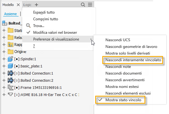

Lo stato del vincolo viene visualizzato per default nel browser assiemi come ,
o
per indicare uno dei tre seguenti stati:
Utilizzare le opzioni del menu Preferenze di visualizzazione per:
L'impostazione Mostra stato vincolo nel browser è disponibile anche in Strumenti Gestisci
Impostazioni documento
scheda Modellazione. L'impostazione è attiva per default.
