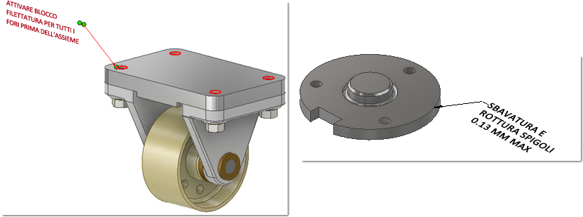

Aggiunta o modifica di una linea direttrice con testo
La nota con direttrice viene creata con una direttrice a segmento singolo per default. Per creare più segmenti di direttrice, avviare il comando, fare clic con il pulsante destro del mouse, quindi fare clic su Direttrice a segmento singolo per deselezionare l'opzione.
  1. Nella barra multifunzione, fare clic su scheda Annotazione gruppo Note Nota con direttrice .
  2. Selezionare il punto di ancoraggio sulla geometria.
  3. Facoltativamente, fare clic con il pulsante destro del mouse ed effettuare una delle seguenti operazioni:
    • Fare clic su Passa a Piano potenziale successivo dal menu contestuale o premere il tasto di scelta rapida BARRA SPAZIATRICE per far scorrere i vari piani alternativi.
    • Fare clic su Modifica piano di annotazione, quindi selezionare una faccia piana per orientare il testo.
    • Fare clic su Attiva/Disattiva allineamento per riorientare il testo.
    • Fare clic su Allinea alla geometria nel menu contestuale, quindi selezionare uno spigolo o un asse per orientare il testo.
    • Fare clic su Aggiungi vertice per includere un vertice aggiuntivo nella direttrice, fornendo maggiore flessibilità per la forma della direttrice.
    • Fare clic su Elimina vertice per rimuovere i vertici aggiunti alla direttrice.
    • Fare clic su Aggiungi/Rimuovi geometria associata, quindi selezionare la geometria che si desidera associare al testo della direttrice.
      Suggerimento: È possibile utilizzare la selezione tramite finestra per aggiungere o rimuovere la geometria. Dopo la creazione, evidenziare la linea direttrice per visualizzare la geometria associata.
  4. Fare clic per posizionare il punto finale della direttrice.
  5. Aggiungere il testo desiderato nella finestra di dialogo Formatta testo, quindi fare clic su OK o Applica per creare.

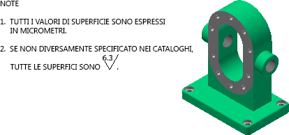

Aggiunta di una nota generale
  1. Nella barra multifunzione, fare clic su scheda Annotazione gruppo Note Nota generale .
  2. Selezionare il quadrante nella visualizzazione per posizionare la nota.
  3. Aggiungere il testo desiderato nella finestra di dialogo Formatta testo.
  4. Se lo si desidera, fare clic sull'icona Inserisci simbolo di stato della superficie per aggiungere uno stato superficie generale alla nota.
    È inoltre possibile fare clic su per aggiungere un profilo generale alla nota generale.
  5. Fare clic su OK o Applica per creare.
    La nota viene visualizzata perpendicolare alla vista.
Suggerimento: per modificare la dimensione del testo della nota, impostare la scala Annotazione in Opzioni applicazione > scheda Generale.
