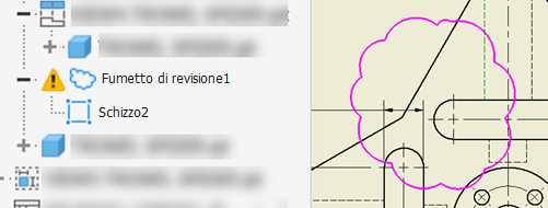

Come per altre annotazioni del disegno, se il fumetto di revisione non è chiuso o non è definito correttamente, il colore diventa magenta nell'area di disegno e in corrispondenza del nodo del browser viene visualizzato un simbolo triangolare di avviso. Ciò significa che è necessario eseguire un'azione per risolvere un problema relativo al contenuto dello schizzo. È possibile effettuare le seguenti operazioni:
- Fare clic con il pulsante destro del mouse sul nodo del browser del fumetto di revisione o sulla riga del fumetto nell'area di disegno e selezionare Recupera per attivare Design Doctor e iniziare a valutare gli errori.
- Espandere il nodo del browser del fumetto di revisione e modificare lo schizzo del fumetto di revisione.
- Fare doppio clic sul fumetto di revisione per modificare lo schizzo.
