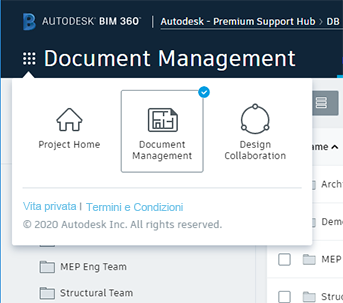

  2. Accedere al modulo Gestione documenti per il progetto.
  3. In BIM 360 Document Management, verificare la presenza di file condivisi. I pacchetti pubblicati, con o senza collegamenti, possono essere utilizzati come riferimento o importati in Inventor.

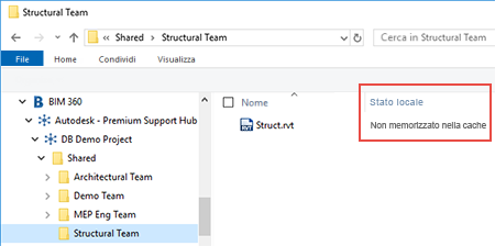

  4. È possibile verificare la presenza di file condivisi tramite Esplora risorse. L'unità BIM360 viene visualizzata come una cartella in cui è possibile ricercare i file condivisi. I file vengono elencati con uno stato locale Non memorizzato nella cache e risiedono nel cloud.
    Nota: Quando si apre un file Revit BIM 360 in Inventor, il file viene memorizzato nella cache come parte del processo di apertura.
Nota: L'unità BIM 360 non può essere utilizzata come una posizione di libreria nei file di progetto.
