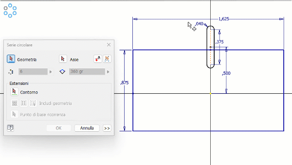

Serie di schizzi
È ora possibile utilizzare un contorno di schizzo e una geometria dello schizzo della serie solo all'interno di tale contorno. È possibile determinare quale geometria viene utilizzata nella serie, ad esempio solo all'interno del contorno, tutto con i centroidi all'interno del contorno o utilizzando un punto di base in cui viene utilizzata tutta la geometria con punti di base all'interno del contorno.
Metadati della scheda Markdown
Per ulteriori informazioni sulle serie di schizzo, vedere Come creare e modificare serie di schizzo.
