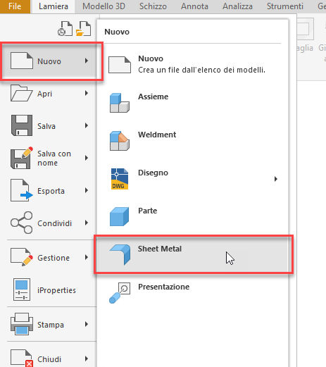

Miglioramenti relativi alla lamiera
Accesso a Lamiera dal menu "File > Nuovo"
L'accesso alla lavorazione Lamiera è stato reso più comodo in questa release di Inventor. È ora disponibile direttamente nel menu "File > Nuovo", nonché nel menu a discesa "Nuovo" della barra degli strumenti Accesso rapido. Per default, vengono utilizzati i file modello Sheet Metal.ipt che si trovano nella cartella dei modelli attivi.

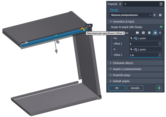

Miglioramenti apportati a Flangia
In questa release sono stati apportati i seguenti miglioramenti al comando Flangia:

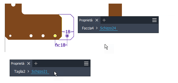

Miglioramenti apportati al breadcrumb di schizzo taglio e faccia
In questa release, sono stati apportati i seguenti miglioramenti al breadcrumb di schizzo:

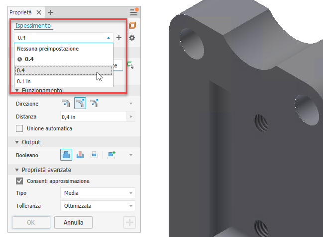

Preimpostazioni per Ispessimento/Offset
Il comando Ispessimento/Offset ora include la possibilità di definire preimpostazioni. È possibile specificare una preimpostazione personalizzata con valori impostati.
Per ulteriori informazioni vedere Come utilizzare le preimpostazioni.

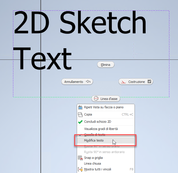

Modifica testo, Modifica casella
Negli schizzi di parti e assiemi, il testo può essere modificato direttamente. Selezionare innanzitutto la geometria d'ingombro, che si tratti di punti o di linee. Quindi, fare clic con il pulsante destro del mouse e scegliere "Modifica testo" o "Modifica casella".
