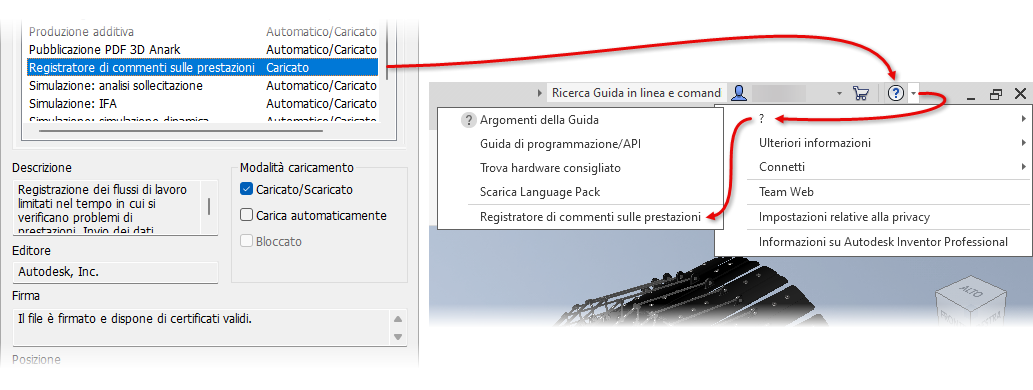

Questo nuovo modulo aggiuntivo è stato progettato per aiutare a determinare i potenziali problemi di prestazioni. L'accesso allo strumento viene gestito tramite Gestione moduli aggiuntivi. Una volta caricato, fare clic sul pulsante
Registratore di commenti sulle prestazioni e seguire le istruzioni visualizzate. Dopo aver registrato i commenti, viene presentata una serie di riquadri in cui è possibile fornire informazioni sulla propria esperienza.
Per ulteriori informazioni, vedere Come utilizzare il Registratore di commenti sulle prestazioni.
