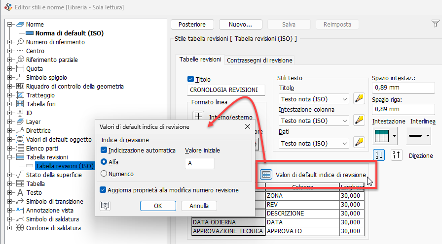

Impostazioni di Indice di revisione per le tabelle revisioni
È ora possibile specificare una numerazione di default (alfabetica o numerica) dall'interno di un modello di disegno anziché tramite la tabella revisioni stessa. All'Editor stili e norme è stata aggiunta una nuova opzione, Valori di default indice di revisione, per le tabelle revisioni.
Per ulteriori informazioni, vedere Editor stili e norme - Stile tabella revisioni: riferimenti, Tabella revisioni: riferimenti.
