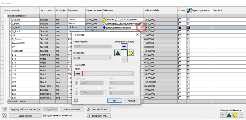

Nuovo tipo di tolleranza e accesso migliorato nei parametri
In precedenza, la colonna Tolleranza in Parametri era limitata alla modifica in Superiore, Intermedio, Nominale o Inferiore. È ora possibile fare clic in una riga Tolleranza e fare clic sull'icona a forma di matita per accedere alla finestra di dialogo Tolleranza completa.

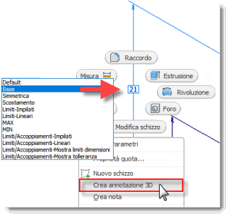

Il tipo di tolleranza Base viene aggiunto alla selezione del tipo. È ora possibile promuovere e sincronizzare una tolleranza base con le annotazioni 3D e recuperarla nei disegni.
La quota di tolleranza di base è disponibile anche per le quote dello schizzo.
Per ulteriori informazioni, vedere Come utilizzare i parametri nei modelli.
Per ulteriori informazioni, vedere Come modificare la tolleranza per quote singole.

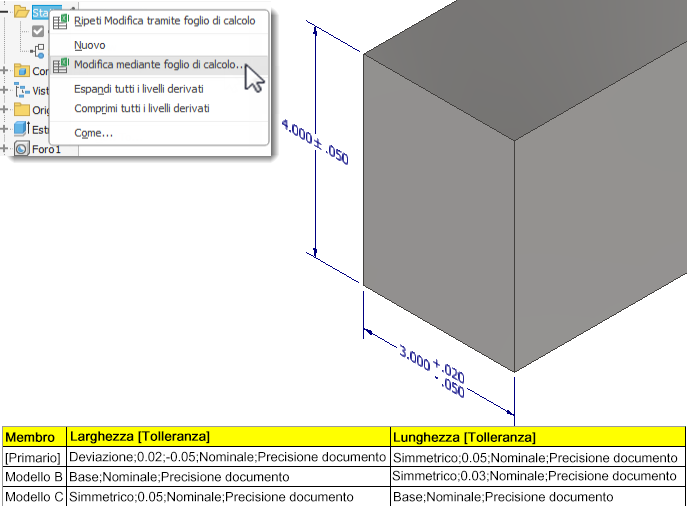

I parametri di tolleranza sono accessibili nel foglio di calcolo
In questa release è stata aggiunta la possibilità di acquisire le impostazioni di tolleranza del parametro in Excel per gli stati modello. Inoltre, gli stati del modello sono ora in grado di configurare i parametri di testo definiti dall'utente e i parametri booleani (True/False).

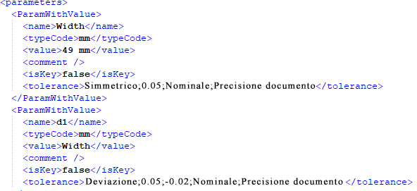

Tolleranze nei file XML di esportazione e importazione
Le impostazioni di tolleranza parametro per ogni stato modello sono ora incluse durante l'esportazione e l'importazione di file XML.

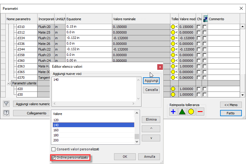

Ordinamento dei parametri a più valori
È ora possibile ordinare i parametri che hanno più valori, ad esempio inserendo i valori più frequenti all'inizio dell'elenco. Nella finestra di dialogo Parametri, fare clic con il pulsante destro del mouse su un parametro in una colonna qualsiasi, selezionare Modifica elenco a più valori e selezionare la casella Ordine personalizzato.
