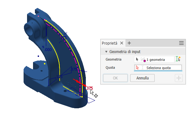

Promuovi quote
Sia nelle parti sia negli assiemi, è ora possibile creare quote di annotazione 3D direttamente dalle quote dello schizzo o della lavorazione selezionati utilizzando il comando Promuovi quote, appena aggiunto, nella scheda Annotazione.
Selezionare una lavorazione o uno schizzo per abilitare le quote, quindi selezionare le quote da promuovere.
Per ulteriori informazioni, vedere Come promuovere le quote.
