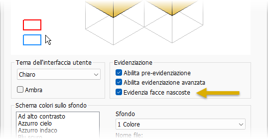

Metadati della scheda Markdown
Per utilizzare la nuova opzione Evidenzia facce nascoste, passare a Opzioni applicazione scheda Colori gruppo Evidenzia e selezionare Evidenzia facce nascoste. Questa opzione è disponibile solo quando è attivata l'opzione Evidenziazione avanzata.
Nota: Assicurarsi di selezionare gli schemi di colori più utilizzati e regolare l'evidenziazione in base alle proprie esigenze.
Per ulteriori informazioni, vedere Scheda Colori (Opzioni applicazione): riferimenti.

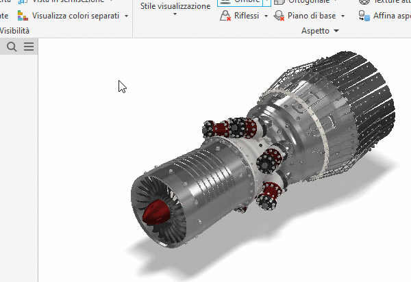

Visualizzazione di componenti con colori separati
Per gli assiemi, è ora possibile visualizzare temporaneamente i componenti con colori separati. La visualizzazione dei componenti con colori univoci può essere utile per la selezione e la comprensione delle relazioni spaziali dei componenti e molto altro. È inoltre possibile definire i colori da utilizzare per la visualizzazione di colori separati.
Accedere a Visualizza colori separati nella scheda Vista gruppo Visibilità.
Per ulteriori informazioni, vedere Come visualizzare i componenti con colori separati.

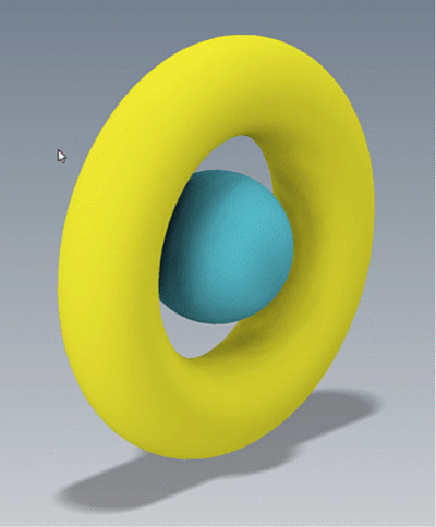

Miglioramento dell'evidenziazione
L'evidenziazione di una sfera, un cilindro, un toro e così via è stata migliorata per distinguere meglio l'elemento di interesse.

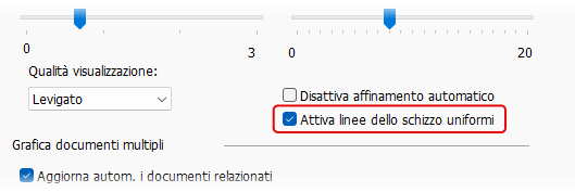

Miglioramenti della visualizzazione delle linee
La visualizzazione della geometria dello schizzo è stata migliorata, pertanto le curve vengono visualizzate in modo più uniforme. Questa opzione dell'applicazione per la visualizzazione delle linee è attivata per default.
Per ulteriori informazioni, vedere Scheda Visualizza (Opzioni applicazione): riferimenti
