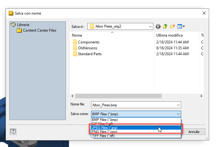

Formato file di esportazione immagine di default
In Inventor ora viene ricordato l'ultimo formato di file di esportazione delle immagini utilizzato, che viene applicato alle sessioni successive.
