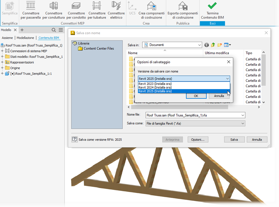

Quando si utilizza l'ambiente Contenuto BIM per l'output di file RFA, fare clic sul pulsante Opzioni per accedere all'elenco delle versioni di Revit.
Per ulteriori informazioni, vedere Come esportare componenti di costruzione.
