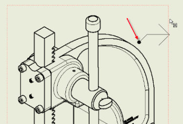

Spigolo: questo tipo di simbolo di transizione viene creato selezionando una determinata geometria dalla vista o dallo schizzo durante il processo di creazione. Può anche essere riassociato.

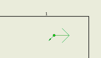

Faccia: creata quando viene generata in uno spazio vuoto all'interno del riquadro d'ingombro della vista.
Foglio: creato quando viene generato nello spazio vuoto di un foglio.
