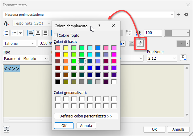

Supporto del riempimento colore di sfondo per le quote in DWG
È stata aggiunta una nuova opzione Riempimento sfondo alla finestra di dialogo Formatta testo per le quote di riferimento, migliorando la leggibilità dei disegni.
Quando vengono esportate in formato DWG, le annotazioni con un riempimento sfondo vengono importate ed esportate con un riempimento colore di sfondo. Tuttavia, ciò non si applica alle annotazioni con una direttrice e una nota generale.

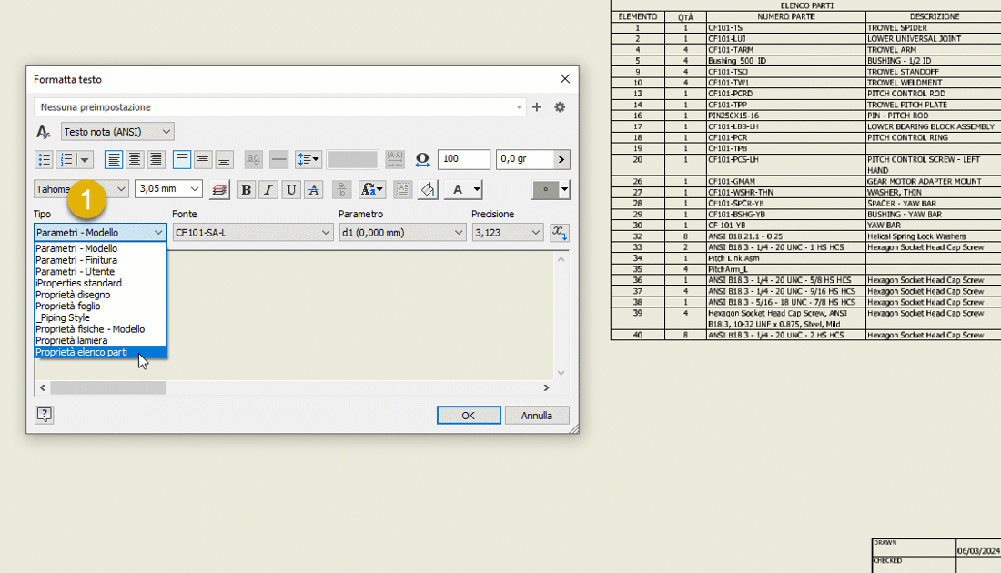

Utilizzo delle proprietà dell'elenco parti nel testo
La possibilità di aggiungere proprietà dell'elenco parti a qualsiasi testo del disegno è stata aggiunta alla finestra di dialogo Testo.
Per ulteriori informazioni, vedere Testo nei disegni, Come aggiungere note generali ad un disegno e Formatta testo: riferimenti.

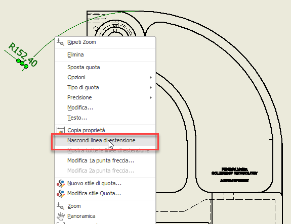

Come nascondere la linea di estensione di una quota diametro e raggio
È stata aggiunta una nuova opzione per le quote Diametro e Raggio che consente di nascondere la linea di estensione. Per utilizzare questa funzione, selezionare la linea di estensione, fare clic con il pulsante destro del mouse e scegliere "Nascondi linea di estensione".
