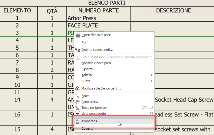

Accesso alle iProperties dall'elenco parti
Ora è più semplice modificare le proprietà dei componenti dall'elenco parti. Selezionare la riga del componente, fare clic con il pulsante destro del mouse e scegliere "iProperties".
