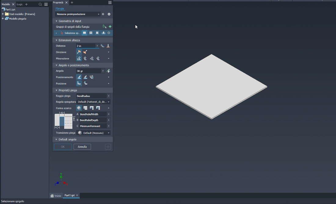

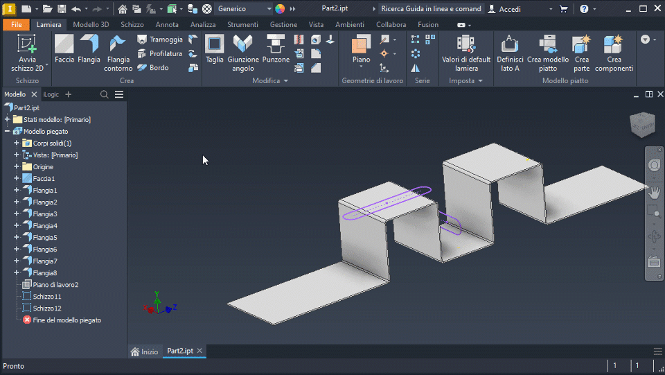

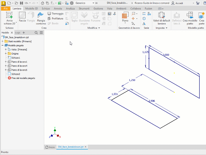

I seguenti comandi Lamiera sono stati aggiornati, incorporando l'interfaccia e i flussi di lavoro del gruppo Proprietà. È possibile creare con rapidità e facilità flange in lamiera, facce e lavorazioni di taglio e sfruttare l'interfaccia e i flussi di lavoro aggiornati per migliorare le attività relative alla lamiera.
Faccia
Per ulteriori informazioni, vedere Come utilizzare le facce in lamiera.
Flangia
Per ulteriori informazioni, vedere Come utilizzare le flange in lamiera.
