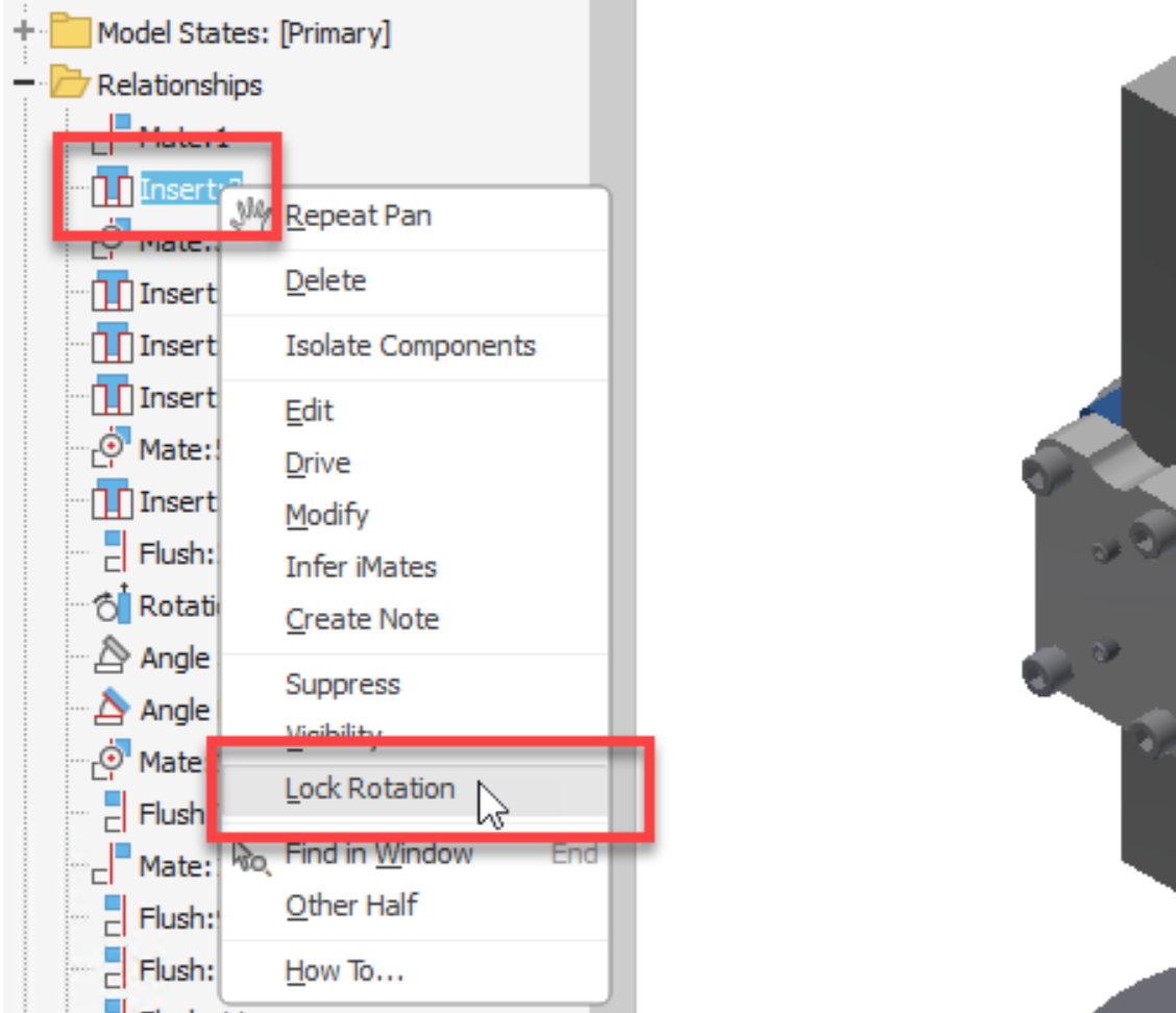

Blocca rotazione nei vincoli
In precedenza, per bloccare una posizione di vincolo, era necessario selezionare l'opzione "Blocca rotazione" nella finestra di dialogo. Ora, l'opzione "Blocca rotazione" è stata incorporata direttamente nel menu contestuale per il tipo di vincolo Inserimento. Questa opzione è disponibile anche quando sono selezionati più vincoli di inserimento.
