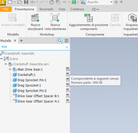

Miglioramento della presentazione
In questa versione di Inventor è stata aggiunta la possibilità di eseguire ricerche nelle iProperties dei documenti dipendenti nel tipo di file IPN.
Ora è anche possibile selezionare lo stato modello desiderato. Fare clic con il pulsante destro del mouse sulla scena, selezionare Rappresentazioni dal menu contestuale, quindi selezionare lo stato modello.

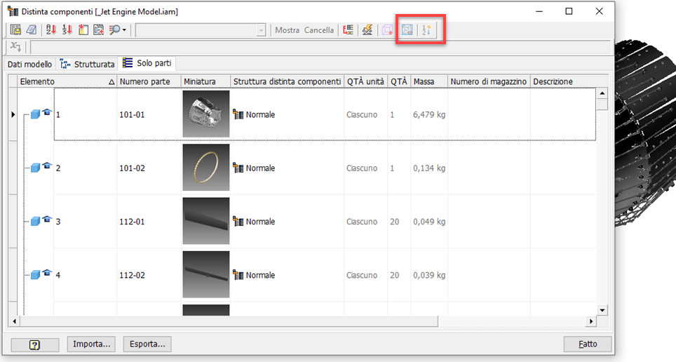

Nuovo pulsante di attivazione/disattivazione della quantità zero nella distinta componenti
La finestra di dialogo Distinta componenti è stata riprogettata. Due opzioni per mostrare o nascondere gli elementi con quantità pari a zero sono state aggiunte direttamente alla barra degli strumenti. Utilizzare il nuovo pulsante di attivazione/disattivazione Nascondi/Mostra righe con quantità pari a zero nella barra degli strumenti. Quando è attivo, è anche possibile rinumerare l'ordine in sequenza utilizzando il nuovo pulsante di attivazione/disattivazione Rinumerazione automatica in sequenza.
Attiva/disattiva la possibilità di mostrare o nascondere gli elementi con quantità zero. Nota: Ciò è influenzato dalla soppressione dei componenti negli stati modello.
Attiva o disattiva la rinumerazione automatica di elementi in sequenza. Nota: Questa opzione è abilitata solo se l'opzione Nascondi/Mostra righe con quantità pari a zero è attivata. Se l'opzione è ON, ciascuno stato modello potrebbe avere una numerazione della distinta componenti univoca.
Per ulteriori informazioni, vedere Distinta componenti: riferimenti.

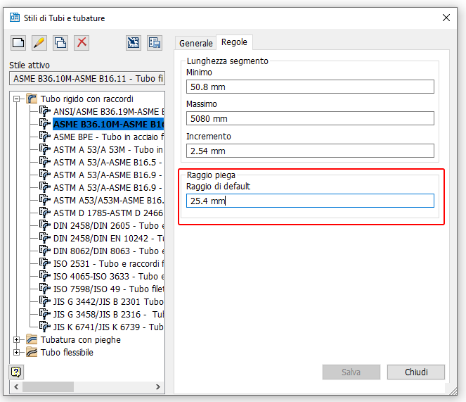

Miglioramenti relativi a tubi e tubature
Ora, tutti i valori del raggio piega di default vengono salvati nello stile Tubi e tubature esportato. Il raggio piega nello stile Tubi e tubature può essere esportato in un file XML e può anche essere importato.
