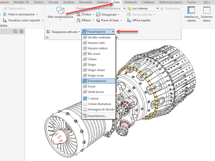

Modifica rapida dello schema di colori e dello sfondo
Negli ambienti di parti, assiemi e presentazioni, è ora possibile sostituire temporaneamente lo schema di colori e il colore dello sfondo. Passare alla scheda Visualizza, espandere Aspetto e selezionare lo schema di colori e il tipo di colore di sfondo desiderati.

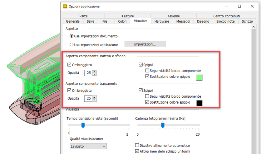

Differenziazione visiva tra componenti trasparenti e inattivi nell'area di disegno
I componenti trasparenti ora vengono renderizzati con gli spigoli per default, il che li rende visivamente distinti dai componenti inattivi quando vengono visualizzati nell'area di disegno. Lo stile di visualizzazione per i componenti inattivi e trasparenti può essere personalizzato in modo indipendente nella scheda Visualizzazione di Opzioni applicazione. Specificare le opzioni nelle aree Aspetto componente inattivo e sfondo e Aspetto componente trasparente della finestra di dialogo.
Sono ora disponibili controlli aggiuntivi per il rendering degli spigoli di componenti trasparenti e inattivi. Sono incluse le opzioni per seguire la visibilità degli spigoli con stili di visualizzazione diversi e per utilizzare il colore degli spigoli normale anziché solo uno fisso.
Per ulteriori informazioni, vedere Scheda Visualizza (Opzioni applicazione): riferimenti

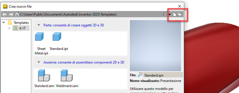

Accesso alla posizione dei modelli
Ora è più facile accedere ai file dei modelli utilizzando la finestra di dialogo Crea nuovo file. Nell'angolo in alto a destra vengono aggiunte le due opzioni seguenti:

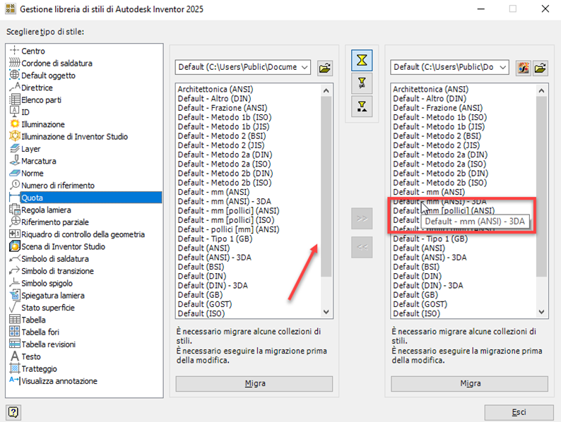

Aggiornamenti ai controlli dell'elenco di Gestione libreria di stili
In Gestione libreria di stili, gli stili con nomi lunghi dispongono ora di una barra di scorrimento orizzontale per facilitare la leggibilità. Inoltre, le descrizioni comandi sono state aggiunte a tutti gli stili.
Per ulteriori informazioni su Gestione libreria di stili, vedere Gestione libreria di stili: riferimenti.
