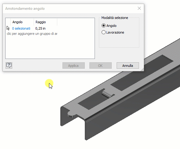

Miglioramenti relativi alla lamiera
In precedenza, era necessario selezionare gli spigoli degli angoli uno per uno durante l'arrotondamento e la smussatura degli angoli utilizzando i comandi Arrotondamento angolo e Smusso angolo. Ora è possibile utilizzare il metodo di tracciamento di un riquadro per selezionare gli spigoli per l'arrotondamento e la smussatura.

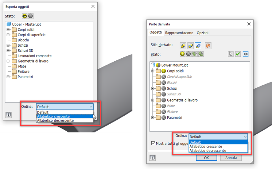

Ordinamento degli oggetti
Utilizzare il nuovo menu a discesa Ordina per specificare l'ordine dei nodi della struttura, inclusi i parametri. Viene aggiunto alle seguenti finestre di dialogo:
È possibile specificare l'elenco di oggetti scegliendo l'ordine alfabetico crescente, decrescente o utilizzando le impostazioni di default.
Per ulteriori informazioni, vedere Come creare una parte derivata o un assieme, Come esportare gli oggetti prima della derivazione, Crea parte: riferimenti
