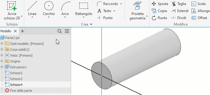

Fare doppio clic per modificare lo schizzo non attivo
Sia negli schizzi 2D che in quelli 3D, ora è possibile passare a un altro schizzo nel documento senza dover fare clic su "Concludi schizzo" o "Annulla schizzo".
