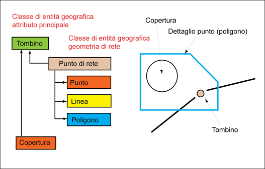

Per i punti di rete è possibile creare dettagli di geometria. Ciò consente, ad esempio, di illustrare pozzetti complessi nel disegno. Si tratta di classi di entità geografiche geometria che in genere contengono soltanto attributi di rappresentazione, ad esempio il tipo di linea. Tutti gli altri dati di attributo vengono memorizzati nella classe di entità geografiche attributo principale.
Un punto della rete può presentare una geometria correlata nel disegno. Soltanto il pozzetto appartiene alla topologia di rete.
