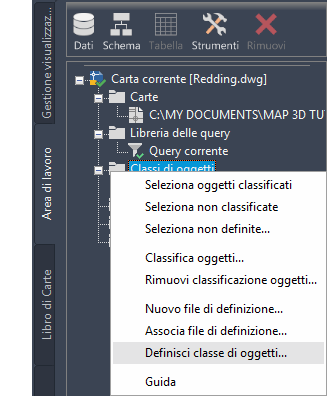

  1. In Set di strumenti AutoCAD Map 3D, aprire Classify_Roads.dwg. Fare clic su ApriCarta.
  2. Nella scheda Area di lavoro del riquadro Attività, fare clic con il pulsante destro del mouse su Classi di oggetti e scegliere Associa file di definizione.
  3. Specificare il file di definizione MyDefinition.xml creato.
  4. Fare clic su scheda Impostazione Cartagruppo Classe di oggettiDefinisci. Trova.
    Trova
    Definire una classe di oggetti selezionando un oggetto modello.

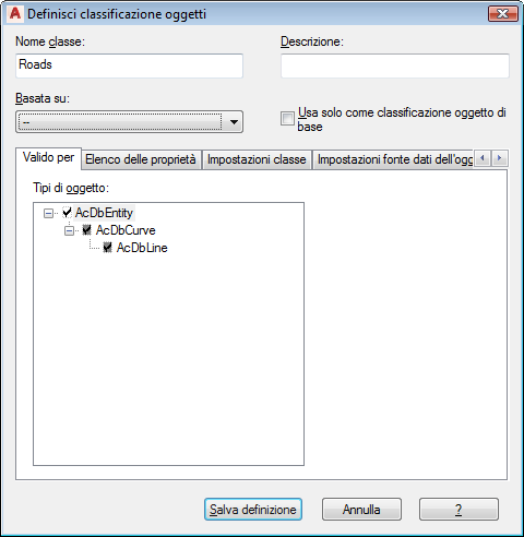

  5. Selezionare una strada come oggetto modello per la classe.
  6. Nella finestra di dialogo Definisci classificazione oggetti, specificare Roads come nome della classe di oggetti. Fare clic sulla casella superiore dell'elenco Tipi di oggetto (AcDbEntity).
    Specificare il metodo di creazione degli oggetti che gli oggetti esistenti devono utilizzare per appartenere a questa classe di oggetti.
    Tutti gli oggetti esistenti aggiunti alla classe devono utilizzare il tipo di oggetto selezionato. A meno che non si sappia con certezza che tutti gli oggetti esistenti di tipo strada sono stati creati con il metodo AcDbLine o AcDbCurve, è consigliabile selezionare solo AcDbEntity.

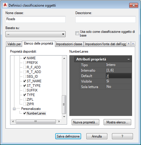

  9. Per aggiungere una nuova proprietà che specifichi il numero di corsie per una strada, effettuare le operazioni seguenti:
    • Fare clic su Nuova proprietà.
      Definire le proprietà personalizzate per la classe di oggetti.
    • Nel campo Nome proprietà, digitare NumberLanes e fare clic su OK.
      La proprietà NumberLanes viene selezionata.
  10. Specificare che NumberLanes è un numero intero compreso tra 1 e 6, con 2 come valore di default:
    • Nel campo Tipo, selezionare Intero.
    • Nel campo Intervallo, digitare [1,6].
    • Nel campo Default, digitare 2.

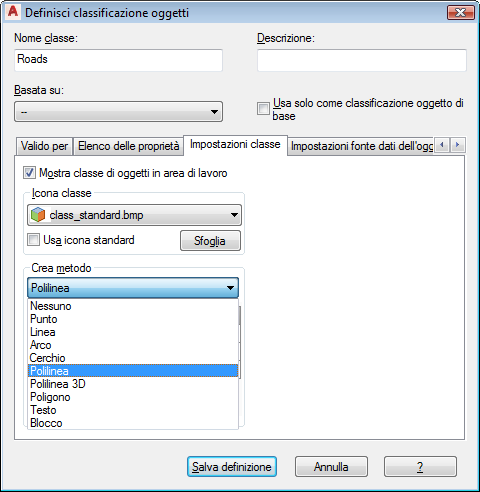

  11. Fare clic sulla scheda Impostazioni classe. In Metodo di creazione, selezionare Polilinea.
    Scegliere il metodo di creazione da utilizzare per i nuovi oggetti creati nella classe di oggetti.
    Quando si utilizza questa classe per creare una strada, selezionare Polilinea. Gli oggetti esistenti aggiunti alla classe non devono essere polilinee.
