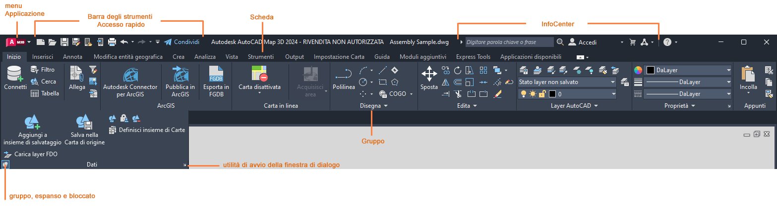

In Set di strumenti AutoCAD Map 3D, le schede nella parte superiore della finestra dell'applicazione sono definite barra multifunzione.
Tali schede sono simili a menu orizzontali. Fare clic su una scheda per visualizzare i comandi ad essa associati. Gli insiemi di comandi correlati sono suddivisi in gruppi. Fare clic sull'icona di un comando all'interno di un gruppo per selezionare il comando. I titoli dei gruppi con una freccia verso il basso indicano la presenza di altre opzioni. Quelli con una freccia nell'angolo inferiore destro sono associati ad una finestra di dialogo.
Quando si utilizza la barra multifunzione, attenersi alle istruzioni riportate di seguito
Ad esempio, nella scheda Inizio dell'area di lavoro Pianificazione e analisi, fare clic sulla freccia verso il basso nel gruppo Dati.
Ad esempio, fare clic sulla freccia diagonale nel gruppo Dati per visualizzare la finestra di dialogo Opzioni di AutoCAD Map 3D.
Per default, nella barra multifunzione viene attivata la nuova scheda. Per evitare che ciò avvenga, nella riga di comando digitare ribboncontextselect.
