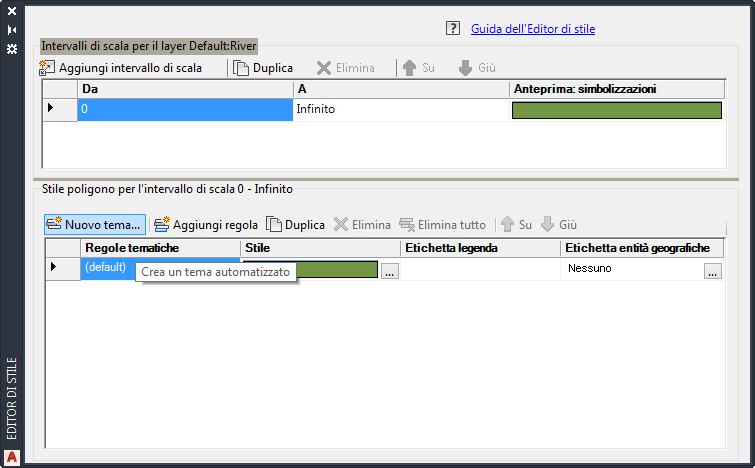

Un tema è uno stile di visualizzazione. Gli stili delle entità geospaziali vengono assegnati in base ai layer.
Fare clic su Nuovo tema per definire un tema per il layer Parcels.
Per procedere con questa esercitazione, passare all'Esercizio 2: Definizione del tema.
