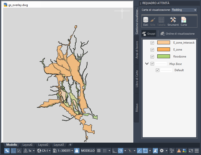

È possibile utilizzare gli overlay per confrontare due layer o classi di entità geografiche.
In questa Carta viene eseguito l'overlay di due layer, ovvero un'area di inondazione e un'area industriale. È possibile utilizzare l'overlay per individuare il punto in cui i due layer si intersecano. Tale area diventa un nuovo layer, cui è possibile applicare uno stile e che può essere salvato in un file e utilizzato come archivio dati separato.
