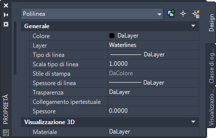

La tavolozza Proprietà
Nella tavolozza Proprietà sono elencate le impostazioni correnti delle proprietà dell'oggetto o del gruppo di oggetti selezionato. Per gli oggetti della Carta, è possibile intervenire su qualsiasi proprietà che sia modificabile mediante la specifica di un nuovo valore. Per le entità geografiche, è possibile modificare i valori degli attributi ma non la geometria.
Quando si selezionano più oggetti, nella tavolozza Proprietà vengono visualizzate solo le proprietà comuni a tutti gli oggetti del gruppo selezionato.
Quando non si seleziona alcun oggetto o entità geografica, nella tavolozza Proprietà vengono visualizzate solo le proprietà Generale, Visualizzazione 3D, Stile di stampa, Vista e Varie del layer corrente. Se si seleziona un layer entità geografica in Gestione visualizzazioni, vengono visualizzati il nome e il titolo del layer. Per i layer di Carte, vengono visualizzate le proprietà Elemento e Origine elemento.

Viene visualizzata la tavolozza Proprietà.
Le strade sono oggetti di un disegno AutoCAD. La selezione corrente è definita come polilinea. Per gli oggetti della Carta, è possibile formattare alcune proprietà utilizzando la tavolozza Proprietà.
