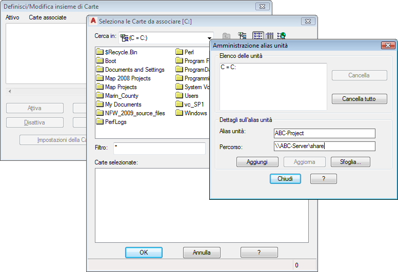

Un alias di unità consente a più utenti di utilizzare lo stesso nome di percorso per una Carta memorizzata in un'unità condivisa. Ciascun utente può inoltre associare tale unità ad una lettera diversa.
Come definire un alias di unità
Aggiungi dati Carta
Associa Carte di origine.
Il nome deve essere composto soltanto da caratteri alfanumerici, inclusi il trattino ed il carattere di sottolineatura. Inoltre, non deve contenere né spazi né due punti e deve iniziare con un carattere. Ad esempio, è possibile assegnare all'alias il nome TutorialData.
Nella finestra di dialogo Amministrazione alias unità, specificare un nome per l'alias e l'effettivo percorso correlato.
In questo esempio, utilizzare il percorso della cartella in cui si sono copiati i file dell'esercitazione.
La posizione della Carta è ora associata all'alias dell'unità. È ora possibile aprire le Carte nella cartella senza definire ulteriori alias.
