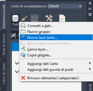

- In Gestione visualizzazioni, fare clic su Dati
Nuovo layer testo.

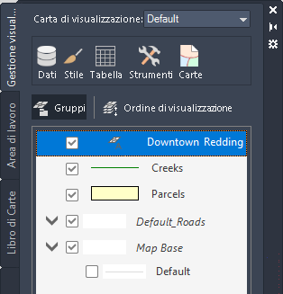

Il nuovo layer di testo viene aggiunto a Gestione visualizzazioni e il nome di default del layer è Annotation.
- Per rinominare il layer, selezionarlo, quindi fare clic sul nome corrente. Immettere un nuovo nome, ad esempio "Downtown Redding".
