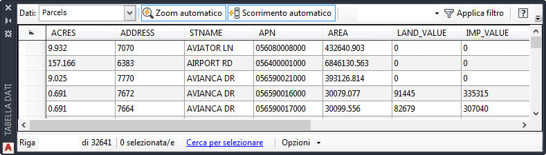

Aggiungere ora un layer che visualizzi le particelle in una parte della città di Redding. Questo layer contiene le informazioni su dimensioni, valore e indirizzi delle particelle. Non contiene informazioni sui proprietari. Successivamente verrà eseguito il join ad una fonte dati contenente tali informazioni.

.Vengono visualizzate le informazioni associate alle particelle, che tuttavia non includono dati relativi ai proprietari.
Vengono visualizzati i dati associati al layer Parcels.

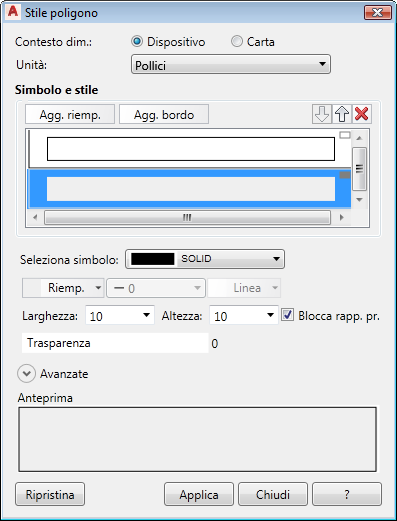

Come applicare lo stile alle particelle nella Carta
Modificare la trasparenza del primo piano per il layer delle particelle.
Il layer di particelle viene modellato sulla superficie. Poiché è trasparente, è possibile visualizzare la superficie sottostante.
