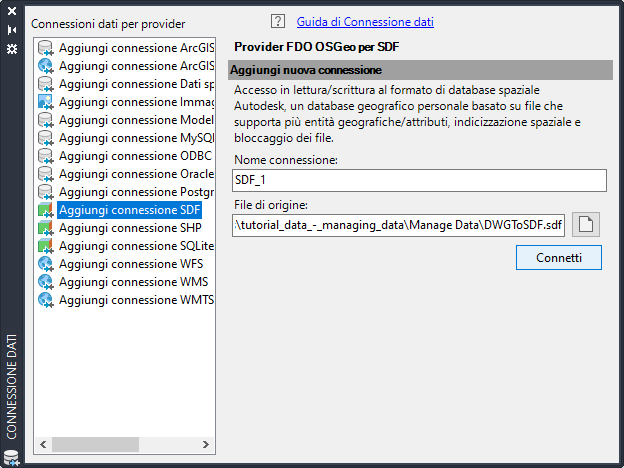

Come connettersi al nuovo file SDF
Connetti a Dati.
Passare a Gestione visualizzazioni per connettersi ai dati.
accanto a File di origine in Aggiungi nuova connessione.

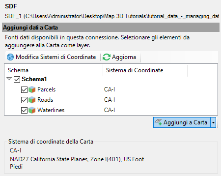

Connettersi al file SDF creato.
Ogni layer della Carta geotopografica originale è elencato come classe di entità geografiche separata.
