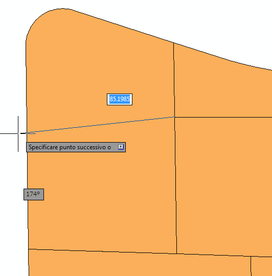

Una particella viene divisa in modo interattivo in due polilinee chiuse non uniformi.

Con l'opzione Nuovo la particella viene divisa in due parti. Selezionando Multiparte è possibile creare più parti.
È possibile specificare i valori di default per due di questi messaggi di richiesta nella finestra di dialogo Opzioni di modifica delle entità geografiche. È possibile disattivare i messaggi di richiesta e utilizzare sempre i valori di default. In questo caso, viene visualizzato solo il terzo messaggio di richiesta e non i primi due.

Quando si specifica l'ultimo punto e si preme Invio, la particella viene divisa.
