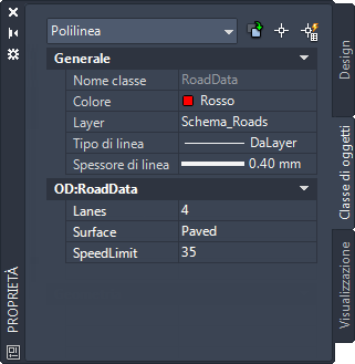

Quando si crea un oggetto utilizzando la classificazione degli oggetti, esso assume automaticamente le proprietà e i valori della relativa classe di oggetti. La classificazione consente di mantenere la coerenza e di definire gli standard nella Carta.
Nella scheda Classe di oggetti della tavolozza Proprietà vengono visualizzate le proprietà associate alla classe dell'oggetto selezionato.
