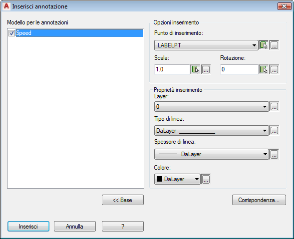

  2. Fare clic su scheda Annotagruppo Annotazione CartaInserisci.
  3. Nella finestra di dialogo Inserisci annotazione, in Modello per le annotazioni, selezionare SpeedLimit.
    Qui saranno elencati anche tutti gli altri modelli per le annotazioni definiti nella Carta.
  4. Fare clic su Inserisci.
    Accanto ad ogni strada vengono aggiunti i valori dei limiti di velocità in blu in base ai dati oggetto associati agli oggetti strada.
